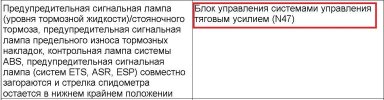

Тем не менее, так и есть.
С колёсных датчиков, через блок управления тяговым усилием N47
Mercedes-Benz W210, АКП, загораться лампа ABS, ESP, ETS.
Стрелка спидометра то показывает, то нет.
Вот, что по этому поводу говорит ВИС:

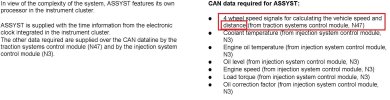

Ну давайте дальше будем упираться и не видеть очевидного...
Скриншот из ВИСа выше для кого???
Ну вот ещё, если надо- как раз про километраж:
    140,9 КБ · Просмотры: 1.458
