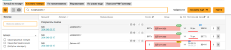

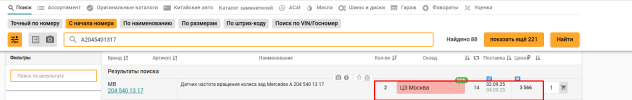

Спасибо большое , значит закажу 4 датчика и все поменяю что б не думалось
Можно и так конечно . Наверное закажешь все новые оригинал , чтобы уже ТОЧНО не думалось .
