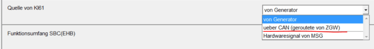

1589554771909.png1589554870554.png она в самом блоке, но на схеме не нашел
в 211 в das есть вот такая информация откуда бертся 61 при разных типах генератора
клема 30 на генераторе, стартере и на блоке свечей накала, клемма 30, это плюсовая клемма от АКБ
