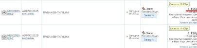

Не знаю где вы находите за 4000
Я думаю из за 1200 руб колхозить не стоит!
    28,2 KB · Просмотры: 414
Я дико извиняюсь, а надпись сверху что заказ от 10 000 р не чего не значит ?
А поиск не рулит??
Больше 2 тыс не нашел! Извиняюсь но я считаю что для 204 Мерса 2 тыс на запчасти это норма!
    36 KB · Просмотры: 430
Я такой номер подобрал A 203 501 00 25 или ошибся ? Цены рухнули 3500 в экзисте , и в емех у меня скидка опт 5 он даёт 2810 р видать бакс просел я смотрел пару месяцев назад цены под 4 рубля были.
